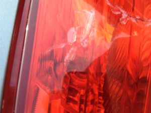

baglygter
Jeg har en swift 2011 købt 5/1.11, hvor begge baglygte glas krakkelerer og har rigtig mange små og lidt større revner i glassene,de starter som små revner inde i plastikket,værkstedet Finn Allan Suzuki i Århus er total afvisende og mener det er en skade der er kommet udefra,det er meget tydeligt, at det kommer af ( tror jeg) ,termiske/varme spændinger i glassene og ikke en skade udefra.
Mit spørgsmål er ,er der andre her i forummet der har set dette før ?

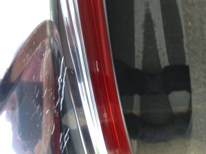

Kan desværre ikke få oploadet de andre billeder,men det starter sådan her og så bliver det meget være med store krakkeleringer og revner på begge glassene

Jeg har de samme revner som dig, blev også afvist af forhandler, smilie Han siger det kommer fra vaske hal.
15. maj 2014 09:08
Det lyder mærkeligt at vaskehallen skulle lave sådan nogle revner og krakkeleringer inde i glassene ( værkstedet snakker bare udenom problemet),jeg har haft mange andre biler, der er vasket i vaskehal uden problemer,jeg tror bare det er dårlig plastik ellers skulle der jo også være masser af disse skader på lygteglas fra andre biler.Jeg har købt et nyt sæt ved Astina.dk til 1600 for et sæt,og monterede dem selv.Utrolig let at udskifte.

Vi ser det faktisk også nogle gange på vores lygter, har dog aldrig set det på baglygter før, kun forlygter, af hvad jeg har erfaret så er det simpelthen en dårlig "støbning" fra fabrikkens side, altså det er en fabrikationsfejl i selve lygten, desværre afviser vores leverandører også disse lygter ligesom Suzuki, de forsøger også at påvise det er noget "udefra" kommende, men vi dækker dem så under garanti, men at det er vaskehal lyder mega weird, for det er indeni selve glasset det sker, ofte kan man slet ikke mærke det udvendigt på lygten smilie smilie
27. maj 2014 09:09
Jeg har talt med Danny fra finn Allan Eriksen Suzuki århus,samme afvisning med begrundelsen, det er skade kommet udefra så den er heller ikke dækket af min servicekontrakt .(han kunne heller ikke forklare mig hvorfor så "skaderne"er så mange og på begge glas og at de sidder inde mellem plastikken og ikke kan mærkes udefra,og at der jo heller ikke findes småskader på bilen ved siden af lygterne HVIS SOM HAN SIGER SKADERNE ER FYSISK SKET UDEFRA.
