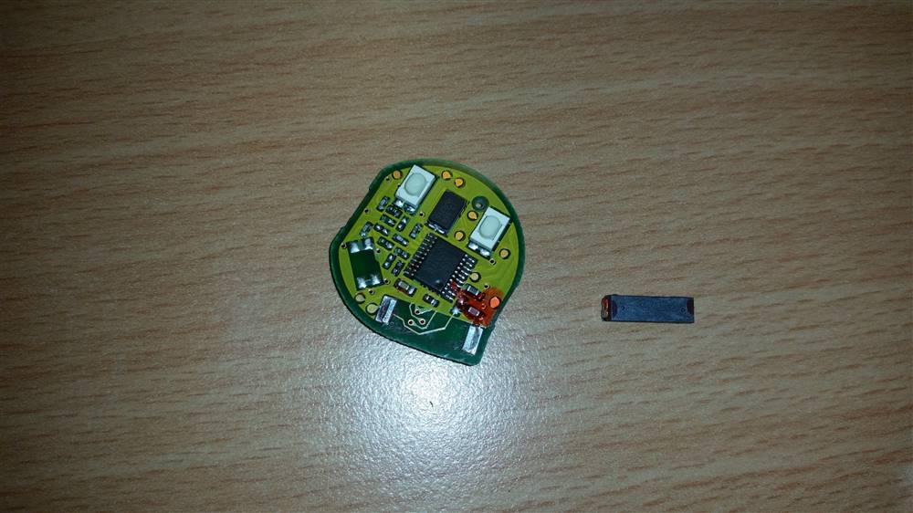

Jeg har for nyligt købt en klapnøgle fra ebay til min swift nz men fandt dog hurtigt ud af at når jeg havde flyttet min indmad over i den nye nøgle kunne chippen ikke række. Derfor har jeg taget disse billeder så i kan se hvordan jeg fik min flipkey til at virke

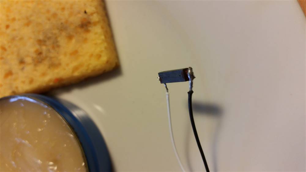

Her er chippen loddet af
Har loddet ledning på i begge ender af chippen som så skal loddes på der hvor chippen sad på printpladen
Har selvfølgelig glemt at tage billede af hvor den er loddet på printpladen men det giver sig selv hvordan man gør det

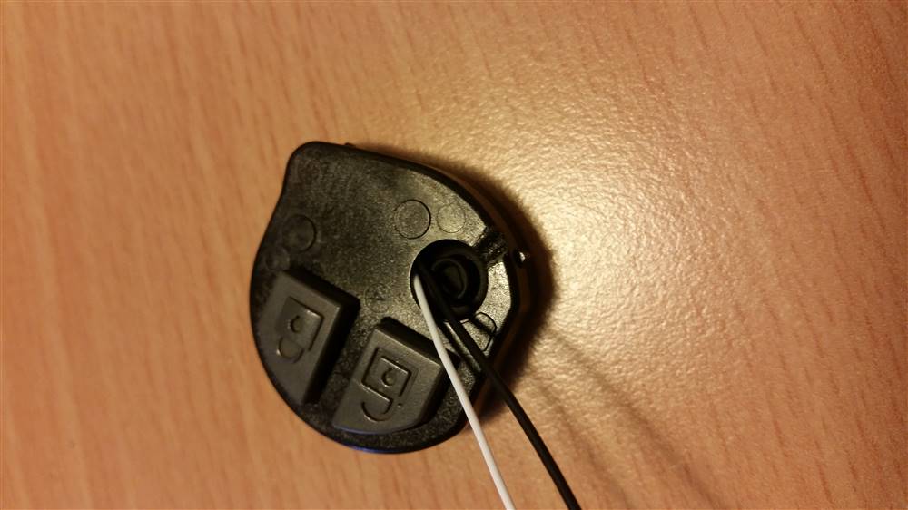

Har lavet hul i gummikappen for at føre kablerne ud og har så smeltet en lille rende som de kan ligge i når nøglen skal samles

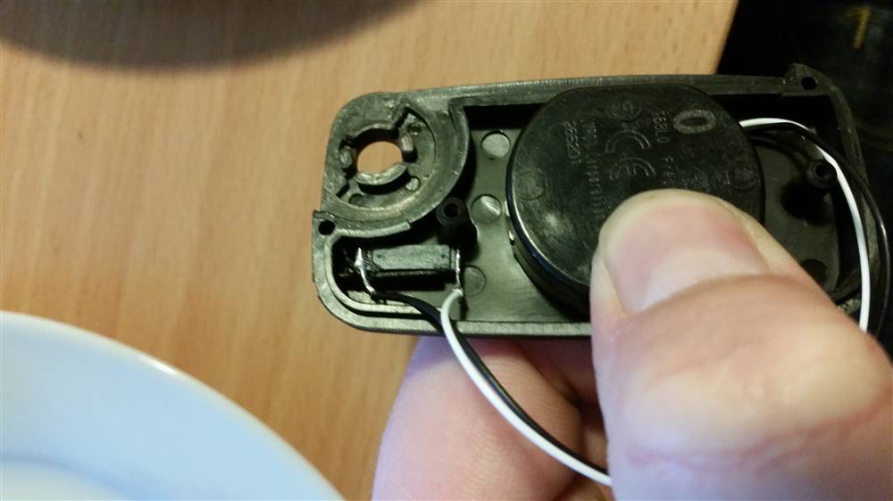

Her ligger jeg så chippen så den er så tæt på tændingen som muligt.
Og så skal kablerne bare ligges i kanten i nøglen så de lige ligger rundt om fjernbetjeningen. Så samler du nøglen og så virker det
