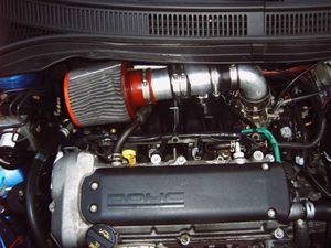

Har du så bare sat BMC filteret på det rør fra simota?
Ja jeg benytter sådan set kun røret luftmængdemåleren sidder i.
Ser sådan her ud (samlingen er skiftet med en "rigtig")

okay det ser ellers fint ud men mit rør er væsentligt længere (ser det ud til) så har du savet det til?
Indtil videre køre mit upåklageligt jeg kørte fra Aalborg til Århus hvor den fik lidt gas smilie og der var ingen ting der
Ja det er kun rør der går direkte til gasspældet som er fra Simota kittet resten er noget der er købt sammen med filteret...
