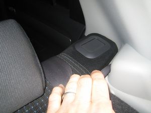

oppe ved siden af nakke støtterne bag i ud mod vinduerne er der en knap som skal trykkes ned og så kan i vippe bag sædet fremad helt nede på sædet i bagage rummet er der en snor som i skal trække i og så kan resten af sædet vippes håber det kan bruges

den sidder nok under sædet i bagage rummet er knappen der heller ikke?

billedet oven over er knappen du skal trykke ned så kan du vippe sædet

Tak Madsen, jeg kan godt lægge ryglænet ned.. Men jeg kan da ikke se noget der.. Men jeg kan selvfølgelig heller ikke få betrækket til side, det er ligesom nittet fast..
