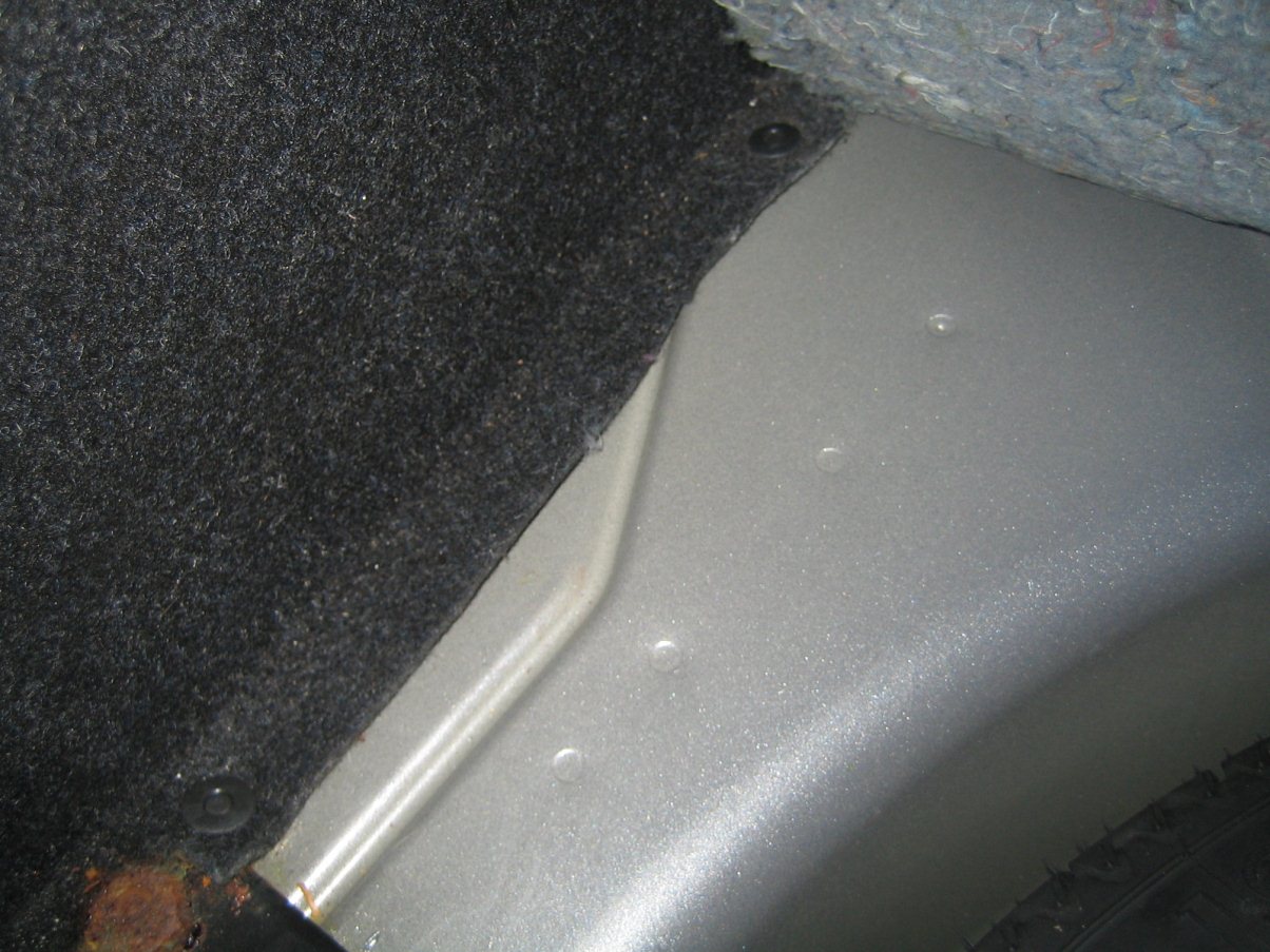

rust i bagage rum
kan det passe at den skal se sådan ud den er helt ren i venstre side i bagage rummet

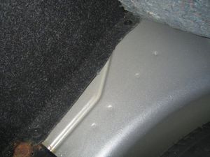

16. okt 2008 09:09
sådan ser den ud i venstre side

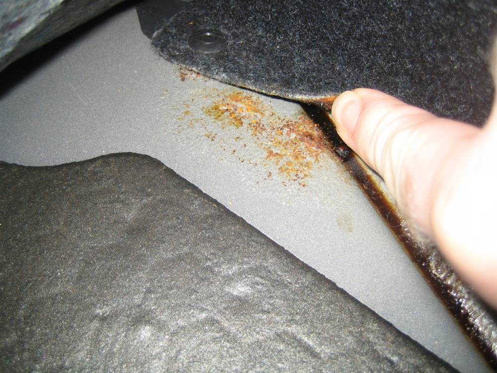

16. okt 2008 09:10

Det er bestemt ikke lækkert at se på det der. Mivv havde også noget rust i sit bagagerum, det blev fikset på garantien... du må ned til din lokale Suzuki Pusher.

Hvor i baggagerummet er det lige præcis? har du et billede taget længere fra?

Under tæppet ned til reservehjulet samt i støddæmpertårne under beklædningen i bagagerummet. Det var de steder der var i min.

under beklædningen i højre sider i babage rummet oppe mod bag sædet har også kigge i venstre side idag og der fandt jeg også noget rust idag træls.. hvad gjorde de ved rusten i din bil MIVV

Da jeg opdagede rust i bagagerummet, tog jeg op til mit suzuki værksted der tog billeder af plamagerne. Som de sendte ned til Suzuki, som skulle godkendes om det var noget der skulle laves på garantien. Dette tog knap en uge.
Mht. hvad der blev lavet, så blev bagagerummet sandblæst, derefter grundet for til sidst at blive lakeret i bilens farve. Samtidig fik jeg ny beklæding, samt bagagerumslampe.
Jeg ved ikke om det er en standard procedure ved Suzuki, men jeg fik ihvertfald en super god service ved min forhandler. Jeg skulle kun undvære min bil ca. 1½ dag.
