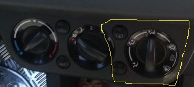

Skifte pære i A/C anlæg på 2007 Swift ?
Hej
Der er gået en pære i A/C panelet, i højre side. (der hvor man vælger hvilke luft-dyser der skal bruges ) Er det noget der er til at skifte selv? Og i så fald har i nogen tips til hvordan man gør og hvilken type pære der skal indkøbes?

#1. Der kan skiftes pære. Den til venstre blev skiftet lige da jeg havde købt bilen, men det blev gjort på værkstedet på garantien, og jeg så desværre ikke hvordan. Ville bare helst skifte den selv, nu hvor der ikke længere er garanti på dyret. smilie
30. aug 2013 12:41
#1. Øh, kontakt, hvad mener du? Der er ikke lys i nogen kontakt i A/C panelet. Der er lys i selve panelet, så man kan se de forsklllige ikoner rundt om drejeknappen. Det er vel bare en pære der sidder inde bagved.
30. aug 2013 12:46
Det er det markerede område der pludselig mangler belysning.

Update. Hentede et par pærer hos den lokale Suzuki forhandler. Han mente at panelet med radioen skulle fjernes og så kunne A/C panelet vippes ud så pæren kunne skiftes, så det må jeg jo så prøve en af dagene.
Prøvede dog lige at rykke drejeknappen af der hvor lyset er gået og så kan man faktisk både se og røre ved pæren, men kun med en finger, så man kan ikke skifte pæren ad den vej. Det havde ellers været rart. De japanere kunne sgu da godt lige have gjort den slags lidt nemmere. smilie
31. aug 2013 10:55
Update. Problemet er løst. En lang bøjet pincet var løsningen. Så lykkedes det mig at skifte pæren igennem hullet til drejeknappen og det tog faktisk kun en minut at gøre det. ( endda med mine dårlige øjne og usikre hænder, man er jo ikke 20 år længere ) Måske jeg lige skal køre forbi Suzuki forhandleren og fortælle mekanikeren det på mandag. Han ville jo fjerne det halve instrumentbord for at skifte den, noget der ville koste en timeløn. smilie
