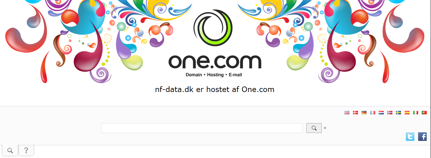

Den side jeg får vist, viser bare det er et tomt domain som er hosted af one.com. Den kan i da ikke bruge til ret meget på dit arbejde hehe.
MVH                                                                                                 Lorte hvide baggrund.. så ton da den baggrund lidt...
27. maj 2014 01:44
det er fordi det er .com og ikke .dk som michael skrev ;)
