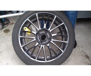

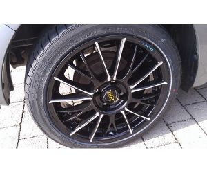

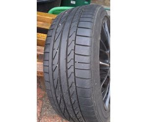

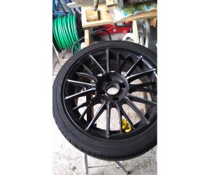

hej alle swift ejer.. jeg overvejer at købe disse fælge+dæk, og skal hentes lang vejs fra.. og ved ikke om disse er for store til at være der på?
Alufælge, 16", Dotz, 195 / 45 / R16, krydsmål 4 x 100, ET 38, sommerdæk, andet mærke 8 mm mønster.
hvad siger i ud fra billeder og jeres erfaring?

skal lige siges at de har siddet på en swift fra 2006.. smilie

er det til en helt ny så er der ihvertfald tüv godkendelse til dem den siger dog 195/50r16 i dæk størrelse og igen er det en helt ny så skal du ud og have 4 dæktryksmålere til dem

De kan fint sidde på en Swift smilie
