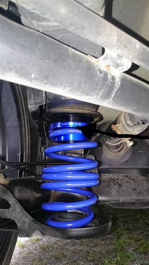

AP gevindundervogn monteret men......
Der er nu begyndt at komme en "klonk,klonk,klonk" lyd hver gang jeg kører over ujævnheder i vejen.
Gevind er undersøgt om den er løs nogen steder men det er den ikke.
Nogen forslag til hvad der kan være årsag til problemet ?

29. sep 2015 15:05
Så det monteret forkert
29. sep 2015 19:21
Shit,det håber jeg ikke.
Jeg kan vel ikke komme til at se hvordan dine sidder bagpå evt. For at sammenligne

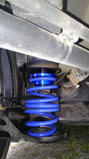

3. okt 2015 09:19
Har forsøgt at lave en pil på billede.
Er det her du mener ?
