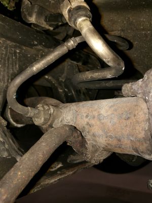

Nogen der ved om det er til partikel filter??
20. okt 2016 20:34
det er til partikelfilteret. og når bilen begynder på det der skulle der meget gerne være en lampe der begynder at blinke, og så skal du blive ved med at køre til den går ud, det er for at regenerere partikelfilteret
