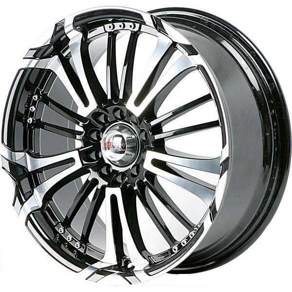

Jamen jeg kan da lægge ud.
SR Black
7x17"
ET 40
Alm. 1,3
Sænket 40/40
Har enkelte gange oplevet at den har skrabet lidt på, ved hårde pludselige bump oppe i fart, og hurtig kørsel i sving, med en bagi, men det er ikke mere end jeg sagtens kan leve med det smilie

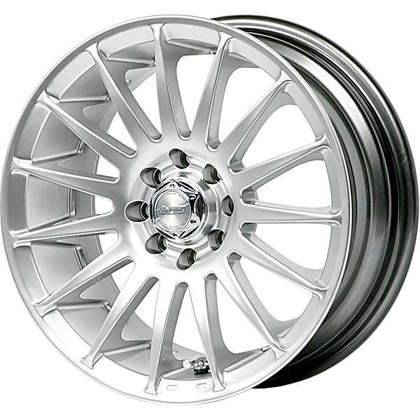

så er det nok min tur..
Haze
7,5*17
ET 40
1,5 alm.
ikke sænket
4*100
centreringsringe fra 67-54,1
bilen skraber lidt på bag i når der sidder 2 personer, og det kan jeg ikke forstå, når i andre er sænket og ingen problemer har..?? nogen der har et fornuftigt svar for hvorfor det er såden??? smilie smilie
swift 1,5 5D. tonede ruder, 17" alu hekspoile mærker fjernet

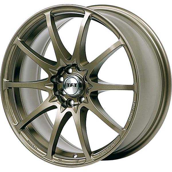

Superleague
7x17 med 205/40 dæk
ET 40
1,5 "alm"
ikke sænket
- og mine går også på, når jeg har to personer bagi og kører over noget ujævnt, ligesom nybo skriver. Jeg ved ikke, om affjedringen virkelig bliver så meget hårdere, når den bliver sænket, at den ikke vil gå på. Nogen bud?
