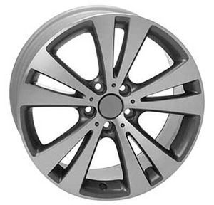

Kan disse bruges?
Jeg faldt over nogen fælge jeg gerne vil have på den lille racer, men passer specifikationerne? og hvad med dækket?
www.artcars.dk/Productdetail.asp?ProductID=3185

Øhhhh, specifikationer er 4x100 et 40-45. Men hvad er det lige for nogle fælge du tænker på???

Obs det er en 5 huls fælg der er på billedet. Swiften kører med 4x100. Så med mindre den leveres med 4 huller, kan den ikke bruges. Ellers en fed fælg.

Altså 225/45 er ihvertfalt for stort. De fleste kører 205/40 (bl.a. jeg selv) eller 215/40, mens enkelte kører 195/40, så det er de dimensioner du skal kigge efter.
