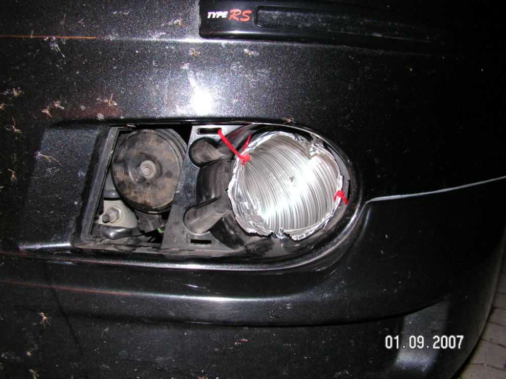

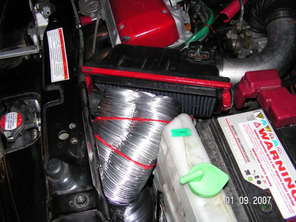

hej
jeg er ved at bygge et luftfilter jo, og idag har jeg så købt et stykke alu slange til vaskemaskiner og trykket det ovalt og sat fra tågelygteindtaget og op så det blæser ind på mit luftfilter med koldt luft, det fungere rigtig godt når man køre og giver den noget gas, kan mærke den kan trække vejret nu.
problemmet er så og når jeg køre over 50km/t og træder koblingen ind i længere tid så falder omdrejningerne så langt ned at motoren går ud mens man køre smilie den går ikke ud når man køre under 50km/t og holder koblingen nede.
min teori er så at lufttrykket når man køre over de 50km/t er så højt lige ind i filteret at den ikke kan klare det, så jeg prøvede at justere tomgangen på speederkablet så den nu køre ca. 1200 - 1500 omdr/min.
men når jeg køre går den stadig ud, omdrejningerne burde jo ikke kunne komme under de 1200 - 1500 som kablet er strammet op til! men de går helt ned så motoren går ud, og stadig kun når jeg køre over de 50km/t.
nogen som ved hvad det kan skyldes smilie
tænker på at flytte slangen fra tågelygtehullet så den bare vender ned mod jorden under bilen istedet for ret frem...
(det ikke helt tilpasset endnu, bliver lavet så det sidder pænt det helt...)

prøv evt. at rykke dit rør lidt væk fra filteret..
hvis man læser om K&N's Coolpipe skal det være ca. 7-10cm fra filteret
