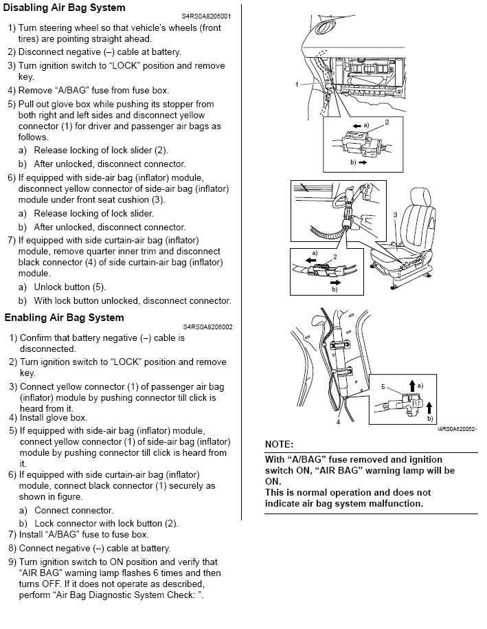

13. feb 2008 07:57
Ved ikke om du kan bruge denne til noget...
