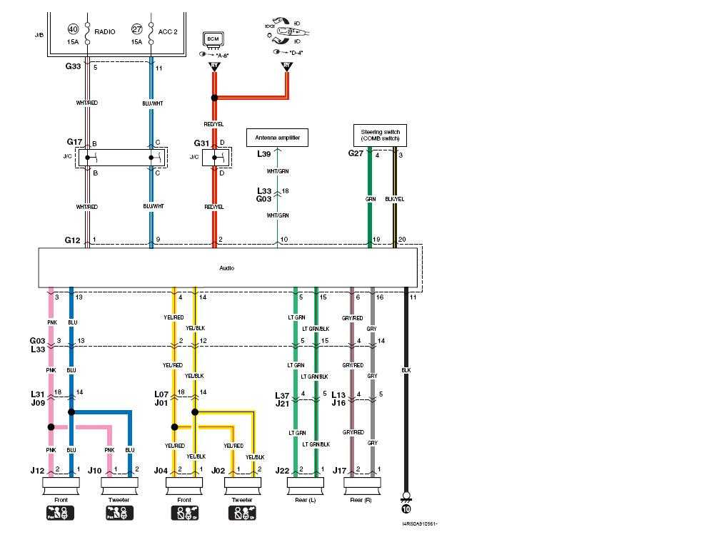

Den lille ledning som typisk sidder på RCA/phono kablet er "remote" den der gør at forstærkeren kun er tændt når den skal bruges. denne skal trækkes fra radioen eller et andet sted hvor der kun er spænding når der er tænding på bilen. bagpå radioen er det den "blå/hvide"
se evt. diagrammet her.

de røde og brune ledninger på converteren skal kobles på 2 af dine højtalerudgange på radioen jeg foretrækker fronten og det er så pink/blå og gul-rød/gul...
