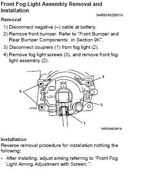

2. apr 2008 06:47
Afmontere forskærm... Det ser jeg nu ingen grund til, men ud fra teksten tror jeg også at det er forkofangeren du mener....
Her er et par udsnit fra værkstedshåndbogen
[img]imageshack.dk/imagesfree/fU311705.jpg[/IMG]
