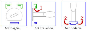

By the way: Hvis I skulle få lyst til at skifte FJERNLYS-pærer i jeres angel eyes - efter de er monteret - så skal I lige være opmærksomme på, at bøjlen, der holder pæren på plads, ikke sidder fast på lygten. Det betyder, at I pludselig står med den i hånden og tænker: ''Hvordan #€$% får jeg den på igen uden at kunne se ind i lygten?!''
Til det formål har jeg lavet følgende simple instruktion. Jeg håber, at den kan være en hjælp til jer.
