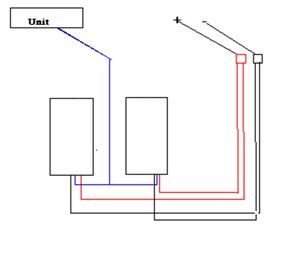

her kan i se hvordan jeg har trukket ledninger, lige en hurtigt paint tegning ;)
borup kunne du ikke måske lave en lignende en? så jeg kan sammeligne?
Once u go Swift - U never go back

monteret op på samme måde som dig, ved ik lige hvad der er sket for dig
