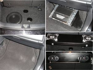

8. feb 2009 10:55
Rigtig pænt arbejde `Kongebryder`... Bagagerum stadig funktionelt og anlæg fremstår afdæmpet og stilfuldt! Tillader mig lige at give eks. på lign. montering, som jeg har lavet!
Reservehjulsbrønden (omstændigt lyd- og resonansdæmpet) fungerer som sub-kasse (Bagagerumsbund i beklædt MDF). Ville gerne slippe for langt kabeltræk, hvorfor forstærker er mont. i passagersides bund. - Nemt udtageligt, da pladen/kabinettet blot fastholdes af stærk velco. Skjules perfekt af bundmåtte og generer, efter sigende, ikke passageren og dennes benplads. Udtagelig hattehylde i dbl. 12mm MDF, beklædt m. kunstlæder.
Alt det viste kan fjernes i løbet af et kvarter og resten af anlægget fungerer stadig. Håber det kan være nogen til inspiration! c\",)
Mvh. ZNILLERZ c",)
GL-J 4x4 Blueish Black Pearl, OZ Ultraleggera Black 215/35-18", H&R 35 mm sækning, A/C, Bi-Xenon + Xenon Fogs 8000K, All BLACK backlights/turnsign. + Side- / Rear windows, short-shift, Remus mellemrør + Bagpotte, 2-delt læderkabine sort/grå, KN 57i Performance Induction Kit - custom fitted, De-badged.
