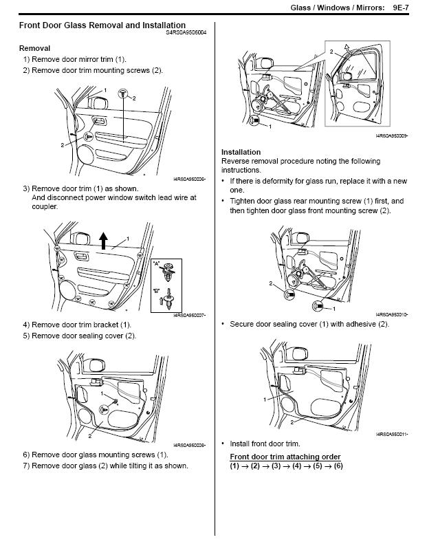

udskifning af den gummiliste i H. fordør (ruden er sat fast)
Hej
jeg har en swift sedan og jeg kan simpelthen ikke se mig ud af hvordan jeg får vinduet ud så jeg kan få en ny liste på?? jeg kan godt gå på værksted men vil gerne ordne min bil selv... er der nogle der kan hjælpe mig
12. sep 2008 09:52

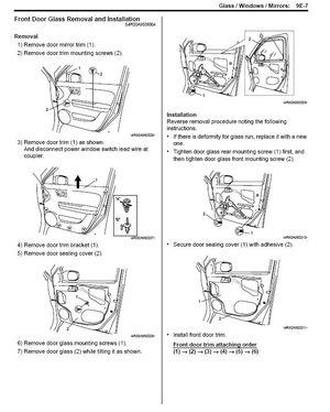

Måske dette kan hjælpe...
Det er taget fra manualen til H/B modellen.
