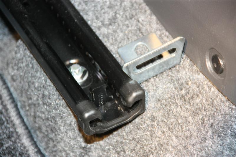

Er lige i gang med at montere vores nye autostol. Den skal have 2 forankringer til forsete.
Enten grimt og ulækkert ved at trekke selen igennem mellem ryg og sete. Eller pænere og mere praktisk ved at forankre til bilens konstruktion.
I brugervejledningen til autostolen står der ikke hvordan man skal feste de her beslag. Men Suzuki Swift er opført på listen over biler de skal passe til.
Hvordan kan jeg få montere de her fester til forsædets skinner?

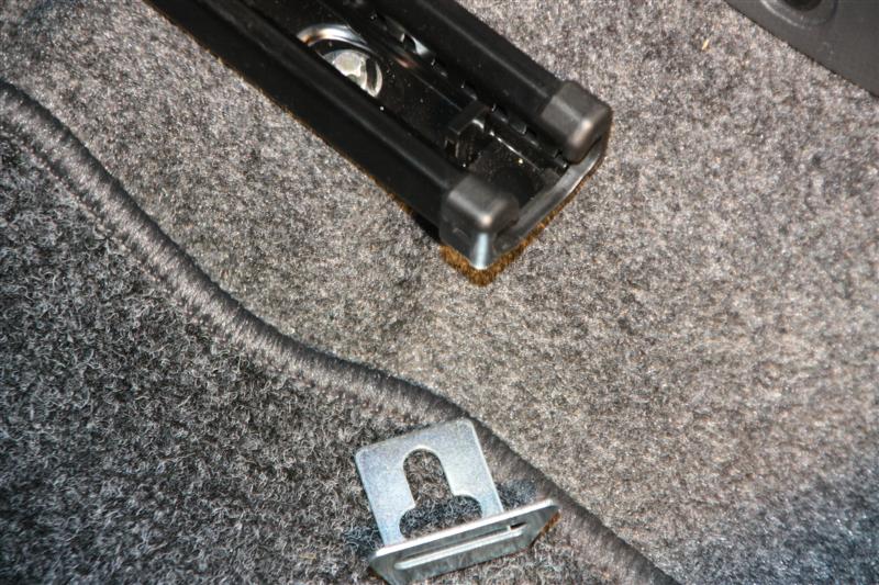

Det ser ud til at den dims der stikker op i skinnen passer perfekt til det nøglehul beslaget har.
Men jeg kan ikke helt finne ud af hvordan jeg skal få nøglehullet ned på dimsen.
Nogen andre der har monteret tilsvarende tidligere.

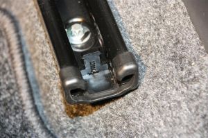

Og de her dimser der stikker op, finnes kun på den ene af bilens 2 skinner.
På den anden siden, uden dims, er det i tillæg for lang ind til skruen for at beslaget kan komme til at passe.
Nogen tips til den problemstillingen også?
