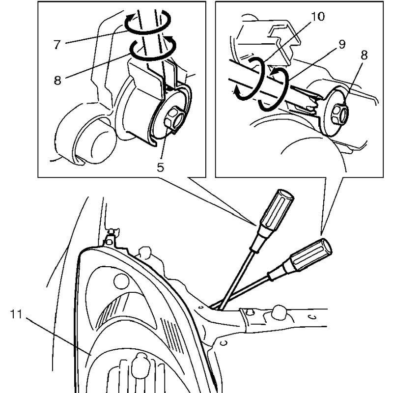

Hvorfor gå til allemulige mærkelige løsninger når lygten selvfølgelig er lavet til at kunne justeres både til siderne og op og ned manuelt på selve lygten (det kan man på alle biler!)
Så nu ved jeg ikke præcist hvordan det er på de originale lygter, men det plejer at være en braco nøgle eller en skruetrække der skal til for at justere det.
Og sidst men ikke mindst så jo når bilen til service tjekker lygternes justering og om nødvendigt justere dem efter de gældende regler altså hvis du hæver den lyskeglen på dem vil du ikke længere overholde kravene og dermed formentlig køre rundt og blænde modkørende, medmindre at værkstedet selvfølgelig har fået justeret dem for lavt.

Jo, det vil jeg nok gøre, for at forsikre mig om at de bliver 100% korrekte.
Jeg har nu lige justeret dem op midlertidig så jeg oplever dem som de var inden service, og tilsvarende andre biler jeg har kørt.
Justeringer var jo nem nok.
En Phillips-skrutrækker og dreje mod uret hever lyskæglen.
(Med uret sænker lyskjæglen, for framtidige lygtejusterere).
