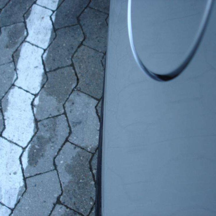

kronn skrev:
pap hvad er lidt ud over skærmkanterne, og hvor brede er de i tommer? har selv kigget på fælg med et 35
så godt som jeg nu kunne fange det på et billede
12. maj 2007 07:41
42
kanont at du gad tage det billede. printer det lige og går ud ved siden af min egen... men måske kan man redde noget ved at få smallere dæk på

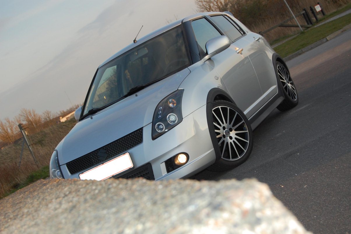

Fælge: Borbet LS 17"
Sænkning: 40/40 Fjedre
Dæk : 205/40-17 Yokohama
ET: 45
Swift 1.5 GL-A 102 hk
[url=allyoucanupload.webshots.com/v/2001090761228312306][img]aycu16.webshots.com/image/40455/2001090761228312306_rs.jpg[/IMG][/URL]
WWW.CUZPA.MYMUSIC.DK
