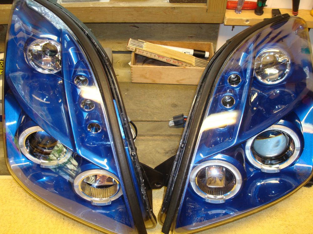

Projekt: Suzuki Swift MZ Angeleyes v2
Her er en skriftlig guide i 12 Trin til hvordan man skiller lygterne ad og samler dem igen hvis man ønsker at modificere lygterne; -)
Du skal bruge:
1 stk. Stjernekærvet skruetrækker (Skal passe i kærven da skruerne er limet fast)
1 Stk. Fladkærvet skruetrækker (Smal)
1 Stk. Fladkærvet skruetrækker (Bred)
1 stk. Varmepistol/blæser eller en bageovn
1 Stk. Hobbykniv
1 Stk. Skalpel kniv (Hvis man har sådan en til rådig)
1 Rulle blå neddæknings bånd (Smal)
1 Rulle bred malertape
1 Stk. Fugepistol
1 Tube rude lim
1 Tube Sanitetssilicone TransparantTrin 1: Afmontering skruer.Skru de 5 stjerneskruer af som sidder bag på hver lygte
Trin 2: Afmontering af lygteglas.Brug varmepistolen på bagsiden af lygten og varm et hjørne op samt en langside efter det er gjort bruger du en BRED fladkærvet
skruetrækker til at lirke/løsne hjørnet samt siden op med men Pas på ikke at knække noget af lygteglasset, denne proces fortsættes til glasset er løsnet hele vejen rundt.
Der skal påregnes en del tid da det lim som lygten er limet med er ubehagelig stærk men overkommelig hvis man bruger en hobbykniv til at skære med når lygteglasset er viet lidt fra resten af lygte huset.
(Det giver sig selv når du er i gang med det)
Når man kommer så langt at man kan komme til det så husk at pille de lysdioder af som sidder ind i Angeleyes ringene,
det er 2 gummisokler der er tale om.
(Jeg valgte bruge varmepistolen til at varme det inderste hjørne op i bunden af lygten og så op langs lygte huset inderside efter jeg havde fået løsnet hjørnet lidt samt langsiden så begyndte jeg på bunden af lygte huset)
Jeg vil her opfordre til at man overdække lygte huset og parabolerne så der ikke kommer støv og andet i lygte huset!Trin 3: Afmonterer inder skjoldet fra lygteglas.Skru det 3 stjerneskruer af som holder inder skjoldet fast i lygteglasset.
Trin 4: Afmontering af blinklys glasset og angeleyes ringeneDet er relativ nemt man skal bare pille det silikone af som sidder på hver side af parabolerne på bagsiden og så bruger man en bred skruetrækker til at trykke låsestifterne ud med.
Trin 5: Afdækning og klargøring til maler.Blinklyset: Brug det smalle blå afdæknings tape rundt langs parabolernes yderkant (Der hvor glasset har siddet)
Kort lys: Brug det smalle blå afdæknings tape rundt langs parabolernes yderkant og på samme måde i bunden ved yderkante (Der hvor Angeleyes ringen har siddet)
Lang lys: Brug det smalle blå afdæknings tape rundt langs parabolernes yderkant og på samme måde i bunden ved yderkante (Der hvor Angeleyes ringen har siddet)
Efter disse 3 første paraboler er afdækket i kanten bruges det brede malertape til at afdække resten af disse 3 paraboler. (Giver sig selv)
De 3 små positions paraboler afdækkes ved at bruger 3 stykker bred malertape som man klistre fast over hver parabol, efter følgen skære man langs parabolens yderkant så man får 3 små runde tapestykker som man trykker fast med en negl eller Smal fladkærvet skruetrækker hele vejen rundt langs parabolens ydrekant.
Trin 6: Maleren.Dette trin kan jeg ikke fortælle så meget om da det var maleren som overtog her, men jeg kan dog fortælle at mine lygter tidligere var krom og det betyder at jeg bare kunne nøjes med at ridse forsiden af inder skjoldet af med en grå ridse klud.
Jeg ved dog ikke om han valgte at bruge pastofleks til at få farven til at binde på plastikket med.
Trin 7: Afrensning af lim fra lygteglas samt lygte hus.Alt imens inder skjoldet er ved maleren så skal limen pilles af, dette gøres på følgen måde:
Varm limen lidt op med varmepistolen og begynd stille og roligt at pille det af, du vil nu bygge at få en lille klump lim som du vil kunne bygge større stykke for stykke, det er en fordel at klumpen bliver ved med at klistre for så kan den bruges til at få større og større stykker af med.
(Man vil hurtig opdage hvad jeg mener)
(Denne proces kræver meget tid)
Trin 8: Afdækningstapen pilles af.Jeg vil her opfordre til at man passer godt på når man piller tapen af da kromen kan risikere at følge med, en god ide er at opvarme tapen en smule så limen på tapen blødgøres lidt da det gør det slipper lettere og vil gøre det hele meget nemmere.
Trin 9: Montering af blinklys glasset og angeleyes ringene.Hvis ikke det er nødvendig at pudse blinklys glasset og parabolen af så lad være men i tilfælde af så brugte jeg Ajax Glas Rens og det samme gælder angeleyes ringene samt den krom ring som gerne skulle være tilbage hvis man har tapet lygterne til som i.
(Trin 5)Blinklysglasset trykkes på plads og det samme gælder angeleeyese ringene og efterfølgende vender man inder skjoldet om og limer låsetapperne fæst med silikone igen.
Trin 10: Montering af inder skjold i lygteglas.Læg inder skjoldet ned i lygteglasset igen og skru det fast med det 3 stjerneskruer på bagsiden igen.
(Husk lige at silikonen ikke tørre lige med det første det kan afgive uheldige fingeraftryk!
Trin 11: Samling af Lygte hus og lygteglas.Fyld lim i fugen på lygte huset igen (Jeg brugte rude lim) og montere så de 2 gummisokler igen til lyset i angeleeyese ringene og læg så lygteglasset på plads i fugen i lygte huset klem eller presse det på plads og bliv ved med det hele vejen rundt, tør overskydende lim af og skrub de 5 stjerneskruer på plads igen.
Trin 12: Efter fyldning af tætningsmasse (Valgfri)Jeg vil anbefale at efterfylde hele vejen rundt langs kanten imellem lygte hus og lygteglasset men noget vådrums silikone for en sikkerhedsskyld så lygterne forbliver tætte.
